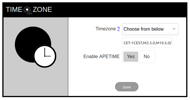

dl7ukk schrieb: läßt sich die Uhr für den XLE =wenn überhaupt wirklich notwendig= nicht über das FujiNet realisieren ❓ ❓ ❓
Doch, und da funktioniert dann auch die apetime.com für SDX. Mache ich genau so.
